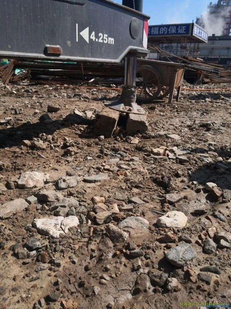

随手拍9.2汽车吊支腿就这样垫枕木?
请大家参与,人人有奖励,对于能够使用标准规范进行分析的高手,回答正确奖励40财富

没有底脚板!

大锅,规范不知道,不过这样容易侧翻....

能斜着垫吗

场地找平后铺钢垫板,再用枕木垫住吊车支撑腿。否则吊重后吊车容易倾复。

AQ3.4.2.37第四条:起重机行驶或工作中的场地应保持平坦坚实,并应于坑洞、基坑保持安全距离。第七条:作业前,起重机应全部伸出支腿,并在伸脚板下垫方木,调整机体,使回转支撑面的倾斜度在无荷载时不大于1/1000,(水准泡居中),第十六条:作业中发现支腿不稳异常现象,应立即使重物下降落在安全的地方。下降中严禁制动。

GB50484石油化工建设工程施工安全技术标准第5部分起重作业:5.4.5--5.4.6中有相关要求。另外各型起重机械出厂时都有安全操作规程,里面也对支腿如何使用有具体规定。

枕木不牢靠

如果吊的东西不重   也还行  如果特别重  又是吃力腿  那就容易失稳。1、起吊设备失稳  2、起重机失稳3、吊装设备失稳(多机起吊),大型吊装地基要进行处理并且要进行验收

不管吊的东西重不重,必须遵守规范;只要支腿,必须按规范执行。

在伸脚板下垫方木.

吊车司机对自己生命不负责任
