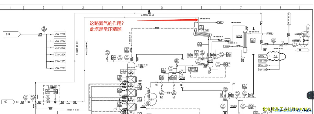

大家好:请教一个精馏塔工艺方面的问题:常压精馏塔的塔顶冷凝器通了氮气,这个地方通氮气是什么原理?  我知道减压精馏塔在真空缓冲罐管线通氮气进行调节真空度, 这个常压通氮气就不明白了,请指教谢谢。 1599025363(1).webp

维持微正压,保护设备安全

不知物料是否与氮气有化学反应方面的关系。
这个冷凝器是将塔上升的气体冷凝后,回到塔顶继续做为回流液。
如果说做密封保持微压,如果这部分不凝气占用空间过大,被冷凝的气不能进入被冷凝???最好还是对照实物看看为好。供参考。

防止真空

一是作为置换用,二是降温时补入氮气防止真空吸入空气

氮气保压,塔顶回流罐加氮气,当回流或采出时,罐内会成负压,为防止吸入空气,补充氮气:冷凝液补充时,会成正压,不凝气压力到限值时,打开放空阀,把废气排到废气处理装置

楼上说的对,从设备安全角度考虑的

一般为停车后降温,防止精馏塔负压

稳压啊,精馏塔压力波动 平衡就破了 一切都乱了

有道理。

1、防止冷凝回流系统形成真空;

开工后把氮气停掉比较前后结果就真的知道了
