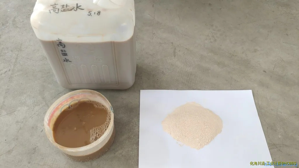

爱DryingVIP会员 永久VIP | 显示全部楼层       最后访问IP江苏省
硫酸钠废水可以使用干燥机直接干燥,把硫酸钠固化物直接蒸发出来,尾气排空。
发表于 2020-9-9 15:07:38
母液干燥
母液干燥
914222949楼主 VIP会员 VIP会员 | 显示全部楼层       最后访问IP山东省
我们家的废水是硝基胍废水,废水里有少量硝基胍,不敢烘干,会爆炸
发表于 2020-9-10 16:42:44
