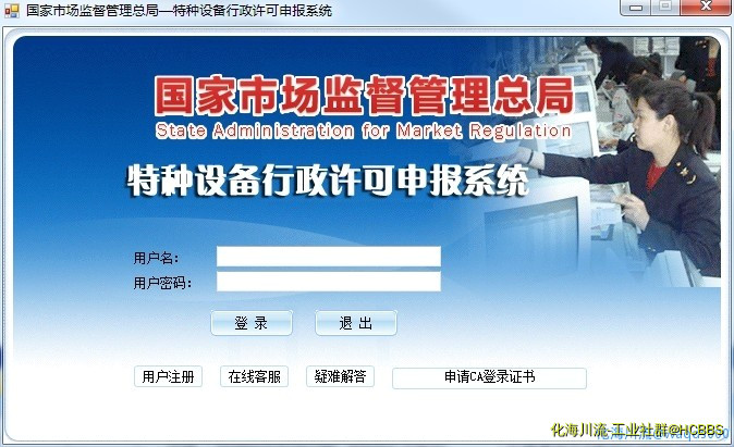

waqds000VIP会员 VIP会员 | 显示全部楼层       最后访问IP浙江省
image.png 去总局下这个软件写申请,不会写的自己电话联系总局填写
