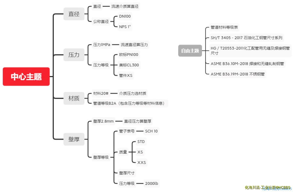

[讨论] 管道直径、壁厚、压力等级、材质计算选取
1.4K |3
管道直径、壁厚、压力等级、材质计算选取

发表于 2020-9-1 18:20:17
外径欧标和美标是不同的
