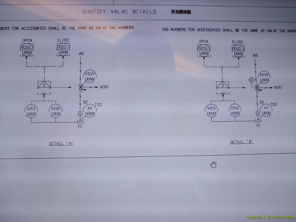

[讨论] 请问这个dcs中的开关控制的区别
1.4K |3
lxp800217VIP会员 VIP会员 | 显示全部楼层 |阅读模式       最后访问IP广东省
如图  后面与前面的区别是在三通阀旁多了一个R , 在此版pid图中没有给出解释 , 请问有知道区别在那嘛?后者是反作用嘛?

158432543VIP会员 VIP会员 | 显示全部楼层       最后访问IP北京市
电磁阀带复位按钮

lxp800217楼主 VIP会员 VIP会员 | 显示全部楼层       最后访问IP广东省
158432543 发表于 2020-08-29 20:08
电磁阀带复位按钮
感谢十分感谢
发表于 2020-8-29 20:37:32
zoomerVIP会员 VIP会员 | 显示全部楼层       最后访问IP四川省
电磁阀带复位功能reset
