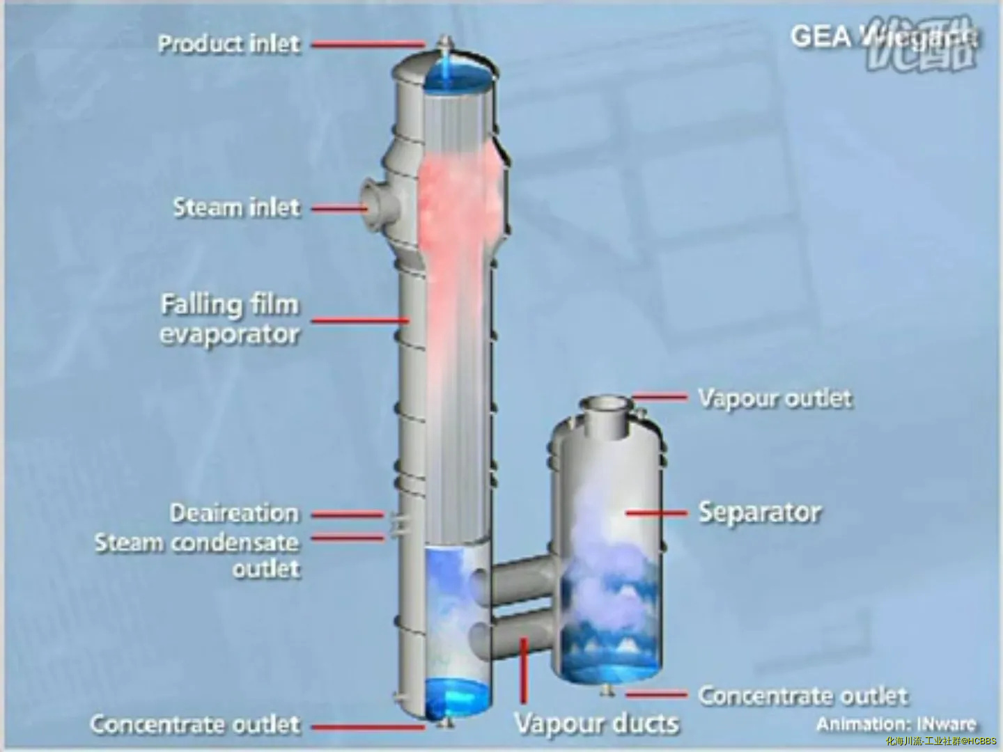

[工艺选型] 求助贴,降膜蒸发器的热源非全凝工况
1.5K |2
度恨菩提VIP会员 VIP会员 | 显示全部楼层 |阅读模式       最后访问IP四川省
当上一级的闪蒸气给图中的蒸发器当做热源时,由于图中这一效的压力对应的饱和温度下,热源蒸汽只有一部分冷凝,我想知道这部分蒸汽是从哪出去的,查设计手册是从蒸发器上部有不凝气出气口,但是,有个疑惑是蒸汽不会直接从这短路吗

都是洋文看不懂。
试着用国产的原理说说,不知能否借鉴,仅供参考。
气体被冷凝为液体,这种相态变化能使这部分空间压力积聚减小,为了补充这部分空间压力,就要源源不断的补充这种空间所需的气体维持其压力,这部分气体能否是这样进入,供参考。
关于不凝气体的排出,主要是依据组分的物理性质,有被冷凝的液体下流,没有被冷凝气体的继续上升,这也是一种分离手段。山寨版的解释仅供参考。
