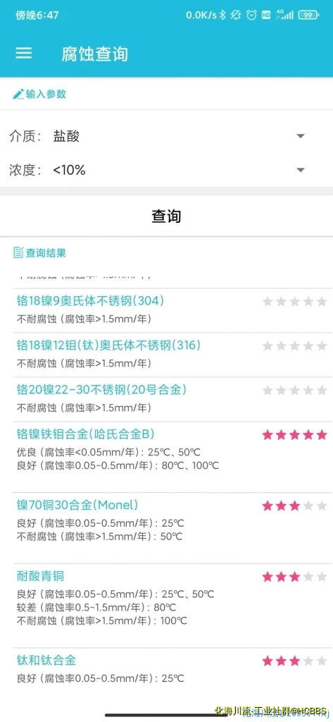

仅供参考。
发表于 2020-8-25 18:51:34
这是什么APP啊,这么牛  详情 回复 发表于 2020-8-26 09:41
goldliyang + 5 积极参与

请问你这个查腐蚀的APP是什么啊?我看挺好用的
发表于 2020-8-26 09:00:48
这是什么APP啊,这么牛
发表于 2020-8-26 09:41:34

2005011lcjVIP会员 VIP会员 | 显示全部楼层       最后访问IP湖北省
zhaoxiaodong 发表于 2020-8-26 09:41
这是什么APP啊,这么牛
化工计算app
详见:
https://bbs.hcbbs.com/thread-2693876-1-1.html
