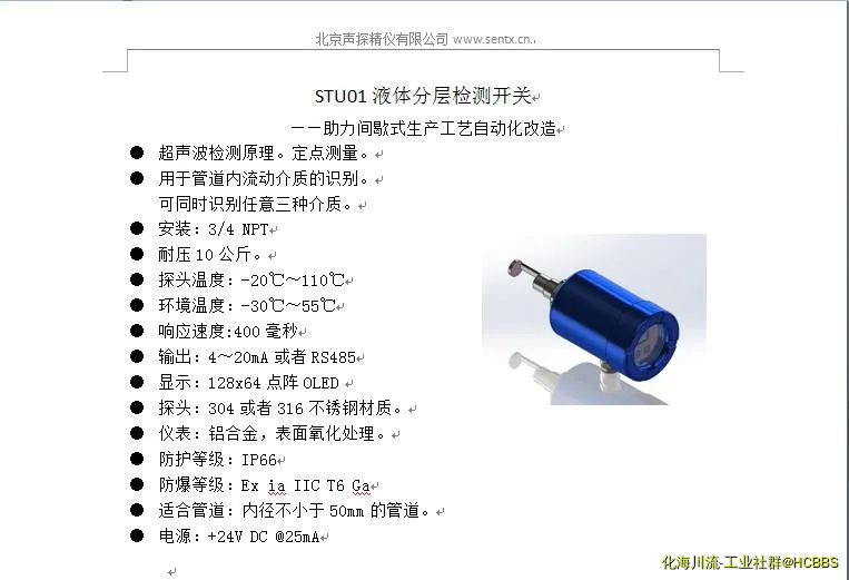

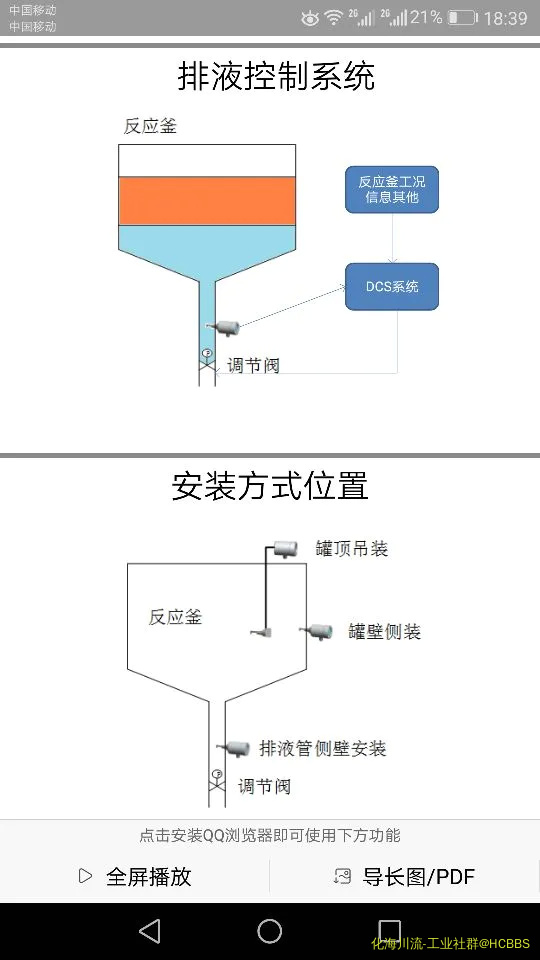

主力间歇式生产线自动化改造

有没产品具体说明,是接触式还是非接触式?工作原理是什么?遇到乳化层或者多介质混合料时能否区分?大概的价格是多少

david1077楼主 VIP会员 VIP会员 | 显示全部楼层       最后访问IP北京市
接触式的。大部分介质都能识别。具体工况具体分析。
理想情况:水,乳化层,油分别输出4mA,6mA,5mA,空气6mA。具体情况具体分析。响应时间,仪表可调。回波曲线和结果一起显示,响应时间大致400ms。若不显示回波曲线,响应时间大致100ms。
目前最快响应速度是50ms
接触式的。超声波图谱识别原理。乳化层或者混料层可以识别。价格跟工况和采购数据有关。需要的话添加我微信fzb18201151906
