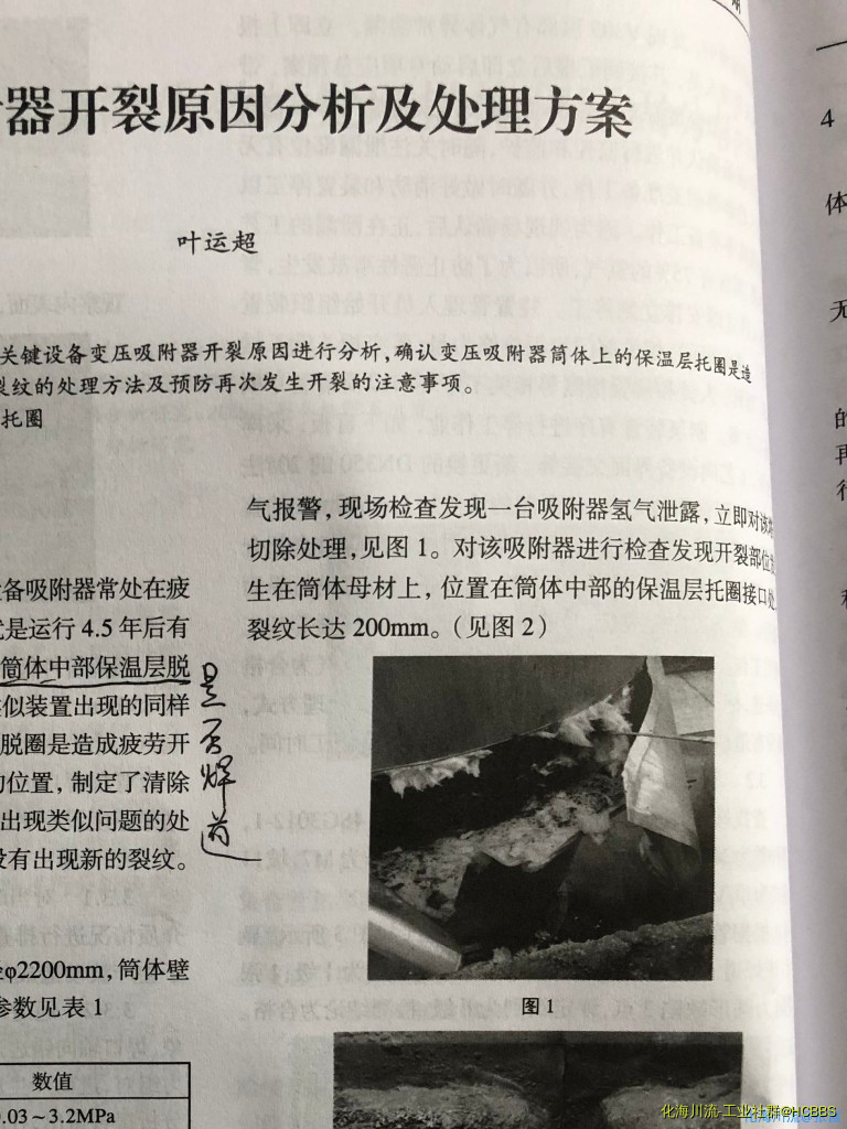

最近,看了一篇论文,说一台疲劳容器的外保温托圈没有连续焊接,因此,造成局部结构不连续,局部应力大,开裂。
我询问了相关专业人士,说确实如此,外圈不连续造成的内应力,最大可达到常规的6倍。我查了相关书籍,没看到这方面
的论述。而且,我们做塔的外保温托圈不就是割成4片来组队的吗?没要求必须连续焊满啊。因此,特地请教各位大神:
