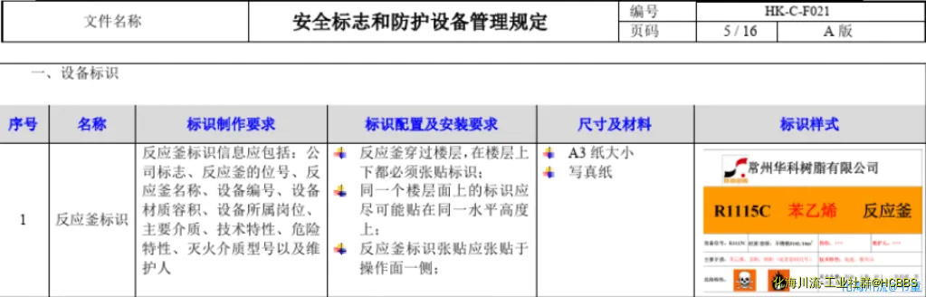

工厂安全检查整改,说反应釜警示标识不全,需要加安全标识。
我们一个车间30个反应釜,每个釜上黄红蓝绿的要是贴上去,那还不变成彩旗了呀。
在此想请教一下大家,你们见过或者自己的反应釜用贴么?还是每个都贴全?

所有压力容器、压力管道、反应釜、栏杆等都应该有安全标识

请楼主看看GB 2894-2008 安全标志及其使用导则

集成到一个标识牌上好看多了
