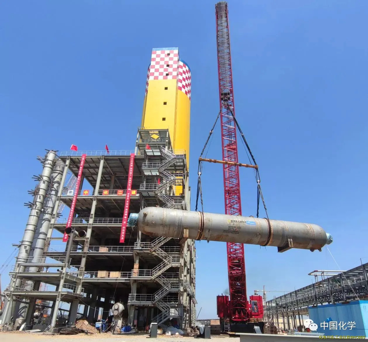

8月15日下午,中国化学二公司九江心连心年产60万吨合成氨、52万吨尿素、40万吨二甲醚项目尿素装置区核心设备——全球首创双管束池式反应器吊装就位。
据悉,双管束池式反应器设计复杂且独特,采用斯塔米卡邦改进型CO2汽提尿素技术,即LAUNCH MELT?超低能耗技术。迄今为止,大多数尿素工艺都基于“N = 2”热集成设计,在这种设计中,提供给装置的热量要使用两次。超低能耗设计则基于“N = 3”设计,提供给装置的热量被使用了3次,与其他尿素装置相比,蒸汽消耗减少约35%,冷却水消耗减少约16%。该设备也是迄今为止亚洲最重最大、工艺最先进的双管束池式反应器。

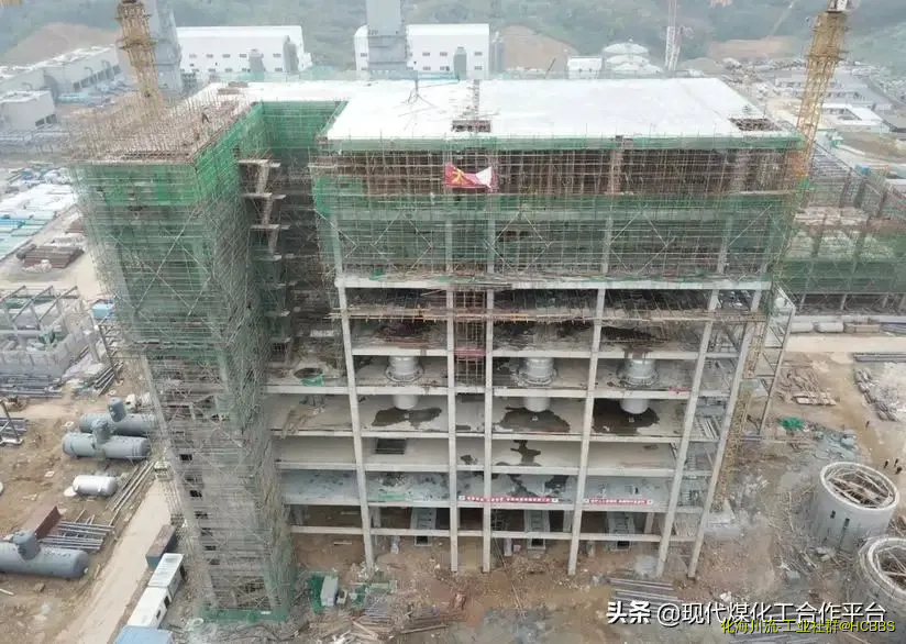

3月23日晚10:00,九江心连心项目气化装置主框架顺利封顶。作为项目关键路径上的重要里程碑,土建框架封顶圆满完成。
气化主框架高60余米,为10层钢筋水泥结构。土建框架施工期间穿插进行了气化炉等核心设备吊装工作。
该项目采用国内先进多喷嘴对置式水煤浆气化技术,该项目气化项目团队将会以此次成功封顶为契机,继续与参建单位携手共进,加强施工统筹,做好工作沟通,树立节点意识,加强质量安全管理,以高标准、高质量,完成后续施工节点目标任务。
