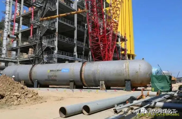

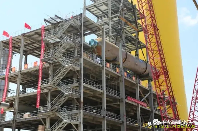

8月15日12时56分,九江心连心化肥有限公司年产60万吨合成氨、52万吨尿素、40万吨二甲醚项目最后一台大型设备——池式反应器,安全平稳的被吊装到23米高的钢结构框架上。
发表于 2020-8-17 21:57:37
liaifeng + 8 发起议题
池式反应器是全球先进的超低能耗尿素工艺的核心设备,也是九江大项目单件的“三最”(最大、最重、最贵)设备。设备于6月份从厂家发出,历经3个月海江联运,8月10日运抵项目现场。
