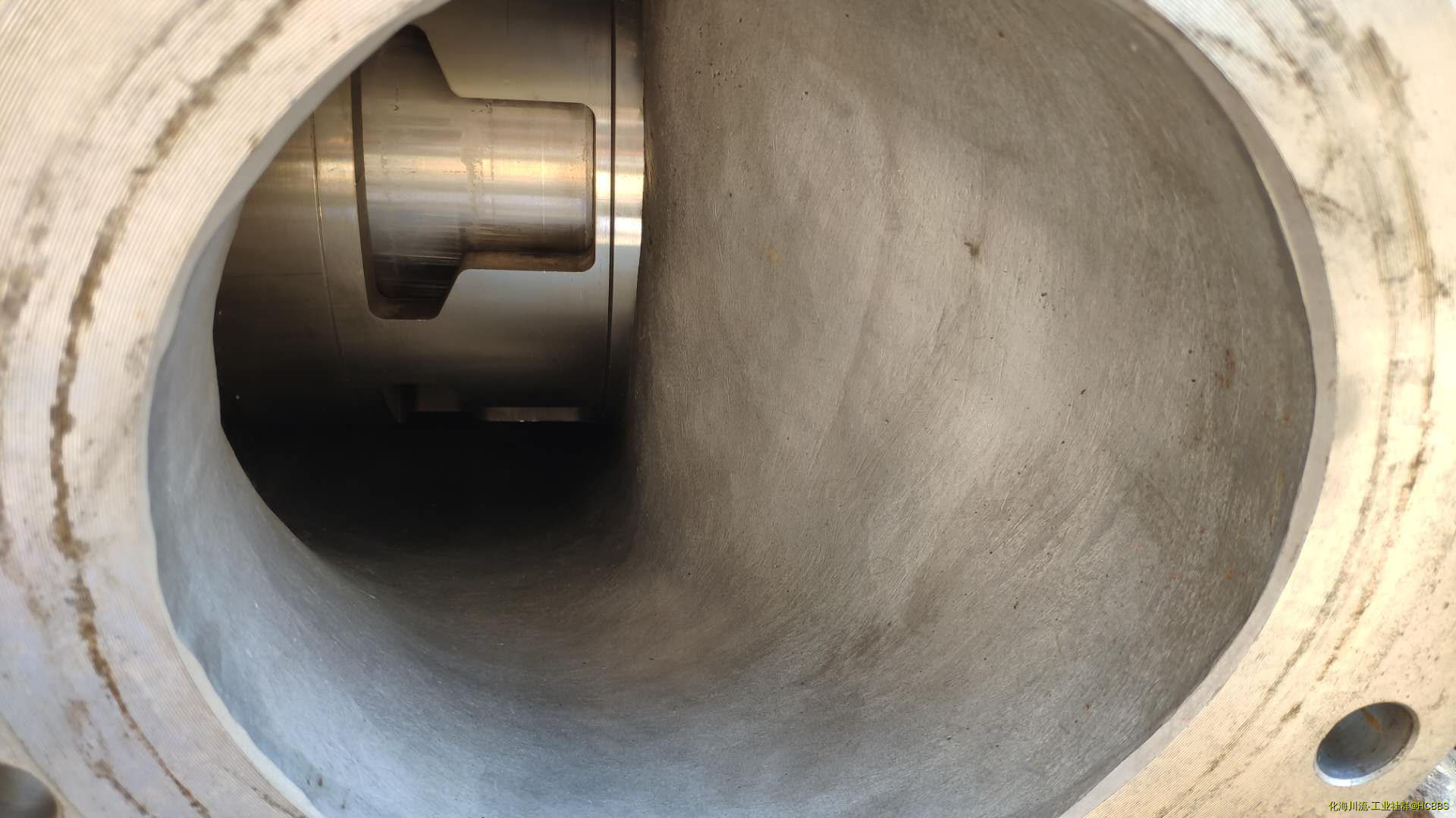

i RuiVIP会员 VIP会员 | 显示全部楼层 |阅读模式       最后访问IP江西省
老师傅说这是套筒阀  可我看说明书讲的是笼式阀  纠结????

电动笼式单座调节阀

笼式阀

@猪宝宝VIP会员 VIP会员 | 显示全部楼层       最后访问IP浙江省
国内一般叫套筒阀,国外对套筒阀的叫法翻译过来就叫笼式阀,结构原理是一样的,就叫法不同。

套筒单座,等百特性
发表于 2024-3-13 09:30:38
单座的有带笼,有不带笼。带笼的单座,阀座可拿下来换,不带笼的阀座换不了。
套筒的必须带笼,但阀座也是有换的和不能换。
