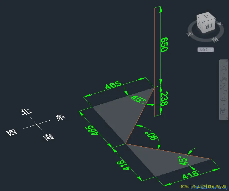

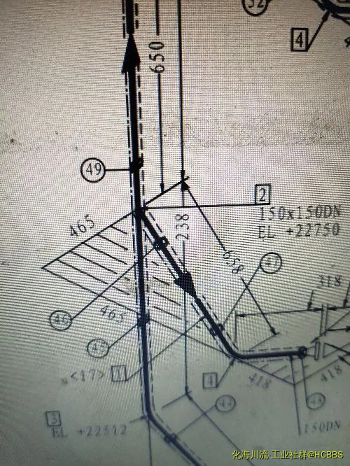

如图所示,↖是正北,,阴影部分如何看偏差多少

该图为两个45度的摆头
一个是垂直方向的
一个是水平方向的

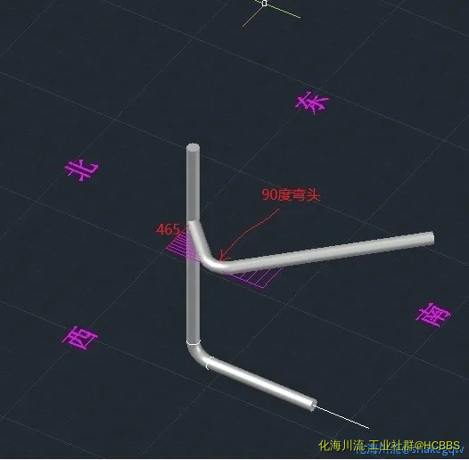

三通水平引出朝“西南”方向,接90度弯头。不知道这4号管件是不是90度弯头。见以下草图,仅供参考。

三通支线是正西南方向。
要说偏差的话,就是南偏西45度。
左边的阴影三角形等腰直角三角形,两腰长相等都是465。
右边的阴影三角形也是等腰直角三角形,两腰长相等都是418。

阴影部分三条边长度都知道,方位很简单就可以确定了
发表于 2020-8-17 16:35:19
头衔:  TA暂未设置
看这种图一般不看角度,这个因为两个数值都是465或418,可以得出是45度,如果两个数值不相等,就没法用角度解释。用最原始的方法解读图纸,例如465那个,在纸上画一个三角形,向北465,向西465,然后连接三角形,最后一个边即可得出长度及角度。

这两个是平面45度的摆角,最终是达到90度的效果
