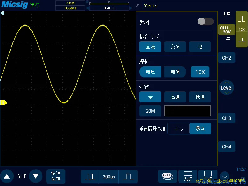

先来说示波器通道的耦合方式,一般打开示波器的通道菜单,就可以看到示波器有三种通道耦合方式的设置,分别是直流耦合、交流耦合、地。我们给示波器输入一个频率为1KHz、幅值为100V、偏置为50V的正弦波信号(即该信号含有50V的直流分量)。
直流耦合也叫DC耦合,当选择此选项时,信号通过导线直接到前端放大器,被测信号含有的直流分量和交流分量都能通过,可用于查看低至0Hz且没有较大DC偏移的波形。此时信号显示如图所示:
