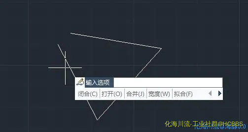

在使用浩辰CAD制图软件绘制图纸的过程中,如果存在不闭合的图形,有些操作就会无法进行,比如在填充时候则需要填充区域是封闭的。那么怎么才能将图形闭合呢?接下来和小编一起来看看国产CAD浩辰CAD制图软件中闭合图形相关的CAD教程吧!
CAD制图软件中将图形闭合的操作步骤如下:
1、首先打开浩辰CAD制图软件,然后输入快捷命令:PL,按回车键确认,绘制出一条多线段为例。
2、接下来输入快捷命令:PE,按回车键确认。根据命令行提示输入:M后按回车键确认,选中刚绘制的多线段。
3、根据命令行提示输入:C,按回车键确认,即可闭合图形。如下图所示:
上面截图可以很直观看出来闭合和不闭合的区别。
使用PE命令的注意事项
如果图形本来是闭合的,用PE 命令把线条转化成多段线然后有合并选项;如果图形有间隙,用F(倒角)命令,记住把半径R设为0,然后倒角即可。
另外除了PE命令还可以用边界的方法,快捷键BO,选择区域,同样这些线所围成的是一个闭合。
