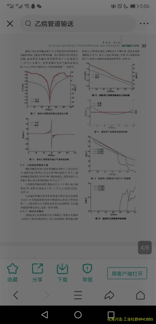

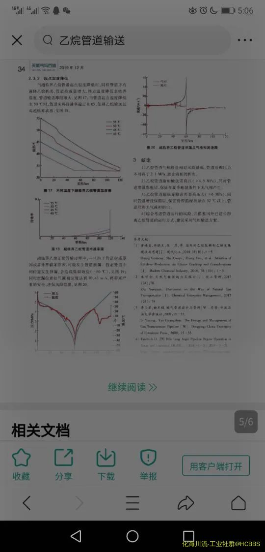

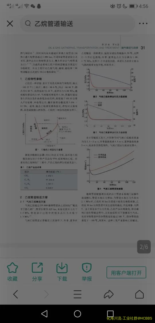

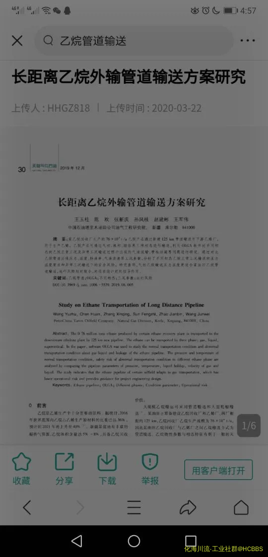

从文章结论乙烷不适合液体长距离输送
