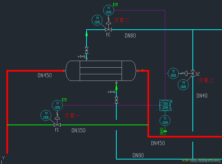

设计中,碰到一个问题,向各位海友请教下:
工艺气(主要成分是CO)需要从160℃冷却到70℃,用32℃的循环水冷却。为控制工艺气的冷却温度,
方案一:水冷器工艺气侧设置旁路,调节阀在旁路上,通过调节工艺气走旁路的量来控制温度;
方案二:循环水进口或出口设置调节阀,通过调节循环水的量来控制工艺气出口温度;
方案三:循环水侧设置旁路,调节阀在循环水的旁路上,通过调节循环水走旁路的量来控制温度。
三个方案哪个方案更好控制?

若某流体总量不好改变,此时设置旁路是不得已而为之。设置旁路会导致换热器效率降低。
1.工艺气旁路会降低换热器效率降低;
2.循环冷却水旁路会降低循环水动力效率降低;
3.采取旁路控制,要求换热器换热能力具有足够的余量;
    a.采用工艺气旁路时,要求经过换热器的支路温度要 高于工艺设计温度,才能与旁路冷工艺气兑后温度符合要求;
    b.采用循环水旁路时,经过换热器的支路的冷却水(显然小于总管冷却水流量)能够保证工艺器冷却要求,这样才有调整余地。
若冷却水(总管)流量可调整,采取循环水入口设置控制阀合理,即测量工艺气出口温度,调整循环水入口控制阀。
采取工艺气(总管)入口流量方案,会导致工艺负荷波动,会影响上下游工艺单元。
总之,采取调整循环水入口流量来控制工艺气出口温度最为合理。若总流量不可变,则采取工艺气旁路流量控制工艺气出口温度合理。其次,采取循环冷却水流量控制工艺气出口温度方案也可以。

其实二楼忽略一个重要的问题,循环水冷区器循环水的回水温度一般不允许大于60℃,一旦循环水温度过高,就会引起结垢现象的发生,我倒是觉得按楼主三选一考虑的话,还是第一种工艺气设置旁路,事实上大部分装置也是这样设计的。二三方案实际上都是减少循环水的流量,这样势必造成循环水出口温度过高。

现在换热器裕量比较大,如果控制循环水量的话,确实循环水出口温度会比较高,达到90℃左右。还有个纠结的地方在于,工艺气压力低,管子大,工艺气的旁路调节阀要比循环水管线的调节阀大很多,成本要增加不少,而且调节阀三阀组占地也要大很多。
