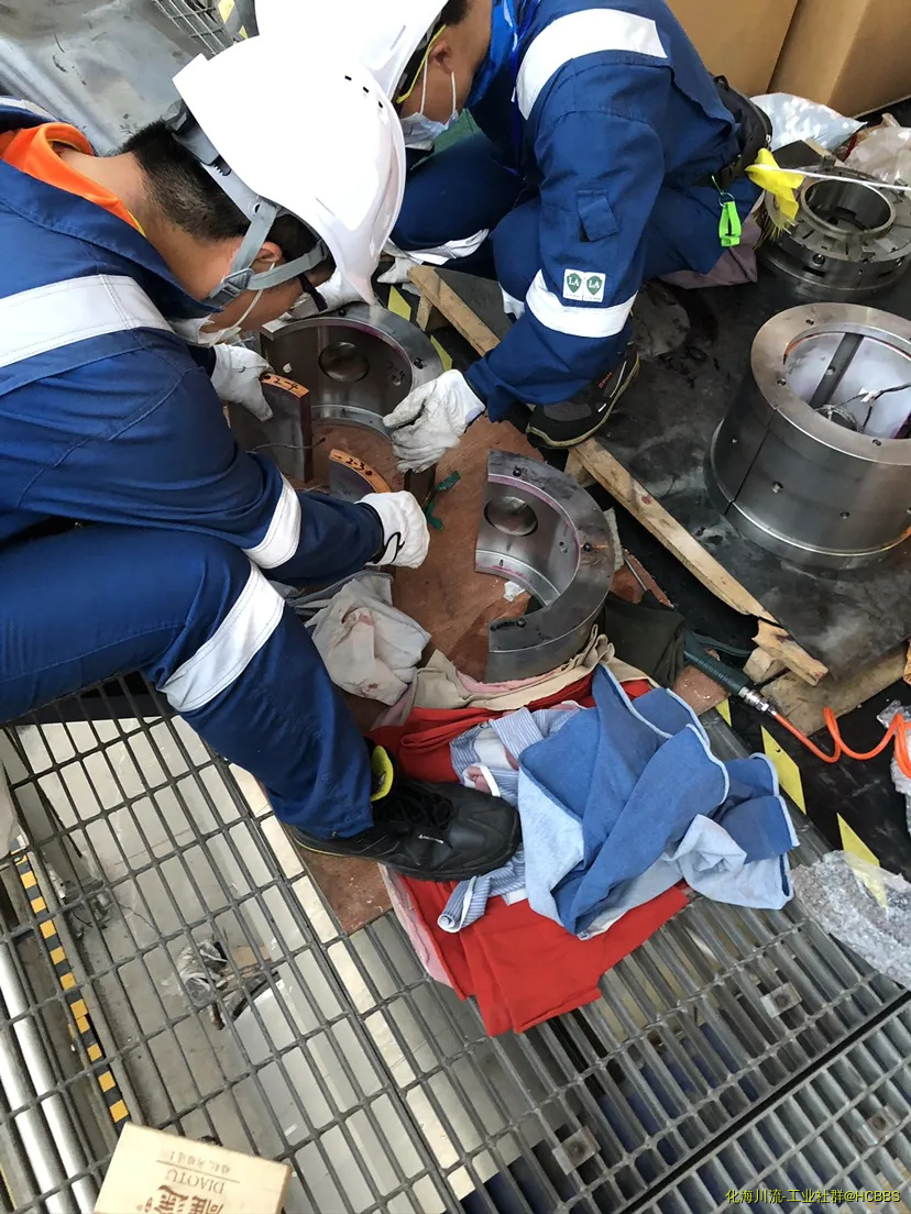

可倾瓦座上的圆球叫什么?作用是什么?油楔是什么?大神们解答一下

建议拍个片子发上来,看图说话会更直观。

1.球面垫块
2.允许轴承转动,自动和转子对中
3.油楔的作用是润滑油的通道,达到润滑轴承的目的

内部那个圆形的东西

麦田_OARSVIP会员 VIP会员 | 显示全部楼层       最后访问IP山西省
埃利奥特的机组
