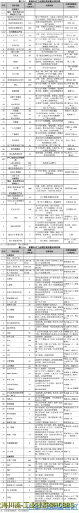

重点规划项目清单。
发表于 2020-8-8 10:53:47
看不清,有清楚的照片吗?  详情 回复 发表于 2020-8-12 10:06

智者明 发表于 2020-8-8 10:53
重点规划项目清单。
看不清,有清楚的照片吗?
发表于 2020-8-12 10:06:41
把附件copy下来,放大看。  详情 回复 发表于 2020-8-12 11:36
海川副教授  |  头衔:  【知识丰富的参与者】
聚宝盆一 发表于 2020-8-12 10:06
看不清,有清楚的照片吗?
把附件copy下来,放大看。
