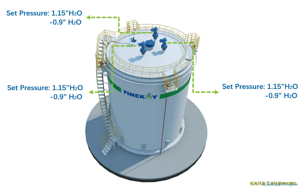

储罐呼吸阀通过错开设定点来减少维护
常压罐通常存在5大常见问题。
1)氮封阀入口压力可变或不正确
2)储存产品造成堵塞
3)压力设定值重叠或“紧密”
4)缺少自排水或低点排水
5)缺乏持续维护计划
对于安装多个压力/真空泄放阀(PVRV)是许多公司的常见做法。这主要是由希望消除单点故障或单台PVRV无法满足整体的泄放需求,通过多台来实现泄放。当储罐呼吸确定单个PVRV的大小,而其他PVRV处于相同的设定点时,就会发生故障。这就是我们所说的压力设定值重叠或“紧密”
当多个压力/真空泄放阀(PVRV)设置为相同的设定点时,随着储罐压力的泄放,所有压力/真空泄放阀(PVRV)将在各自的阀座上稍微打开。这会导致两个问题:
1.     首先是冗余压力/真空泄放阀(PVRV)的过度磨损。与任何阀门一样,其打开和关闭的座面会随着时间的流逝而磨损。
2.     是阀室内的颤动或振荡。当释放的蒸汽接近设定压力时,阀板会在阀座上颤动,导致阀过早磨损或更严重,阀板将无法正确复位。避免这些潜在问题的一种方法是错开PVRV设定值。如果可能,我建议指定一个“正常通气孔”,以处理正常的日常罐内呼吸和外呼吸。正常通气孔的设定值将低于储罐上的其他压力/真空泄放阀PVRV。其余压力/真空泄放阀PVRV的设定点足够高,除非有异常事件需要额外的泄压能力,否则它们不会打开。
通过错开设定值,可以避免压力/真空泄放阀PVRV过度磨损和潜在的过早故障,从而减少了总体维护成本。此外,压力/真空泄放阀PVRV保持在“颤振区”之外,从而减少了由于托盘未正确重新放置而产生过量排放的机会。

正常通气孔是什么? 呼吸阀?

学习了,一直不知道呼吸阀压力是可以设定的,我接触的储罐上两个呼吸阀压力都是相同的
