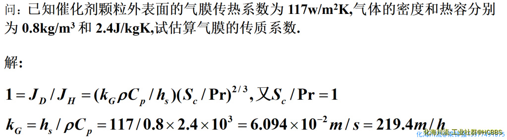

为何施密特常数和普朗特常数相等?
