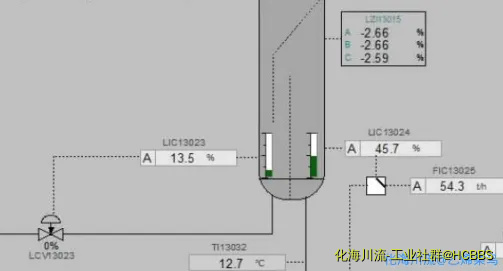

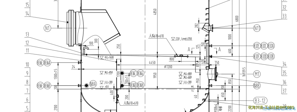

本人刚从大学毕业,进入一家化工厂,被分到乙烯装置压缩岗位。日常学习的时候,对压缩机吸入罐的水侧液位和油侧液位不是很理解,看了吸入罐的设备图也不是很懂,有懂得前辈麻烦指点一二!

CAD版示意图
CAD版示意图
DSC的画面
DSC的画面

典型的三相分离罐,只是你们装置用的是立式罐。
三相指气、油、水,三者之间存在密度差,气相物料近入后,最轻的气相携带一部分液相的油经过破沫网时,气体通过,液相的油水会挂在网上,累计到一定量后,液相的油水会下落,油水存在密度差,水在下,油在上,(隔板的目的就是保留一定液位,确保足够的沉降时间,使得油水更好的分离。)

当混合液在罐的(假设位置)中部液位时,在相对静止的时候,可以显示出重液体的液位,并受控制。排除源源不断产生的重液体,液位控制,就是防止排出轻组分液体。另外可以观测控制防止重组分流入轻组分那个区域。
轻组分的液位,可以观测控制不能有过高的液位,防止混合液体高于进料口以阻止进料(轻组分液体的液位高度可以体现总的混和液体液位高度)。
上面的白色部分应该叫扑雾器,就是用来分离气液的阻隔网。
最后可以达到气相进料原料的气液分离、轻重液体的组分分离。
不知理解的是否正确,还请指教。
发表于 2020-7-30 08:17:38
三相分离技术其实在炼化行业运用的很广,主要使用的就是这种重力型分离罐。立式、卧式都有,一般采用卧式的居多,但是原理相同,保留一定的液位也就是为了确保一定的沉降时间,确保分离效果。  详情 回复 发表于 2020-7-30 08:35

liaifeng 的三相分离是正解  赞一个!  主要就是利用轻烃 水  等相的比重不同分离三相

水重油轻!因此,右侧是油,左侧是水!
