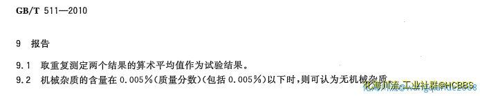

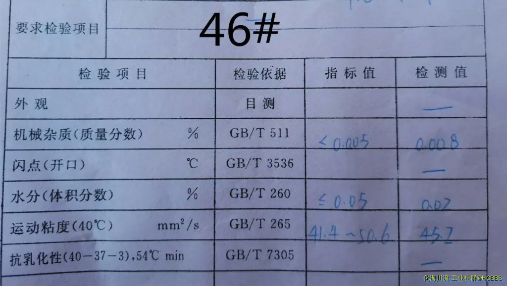

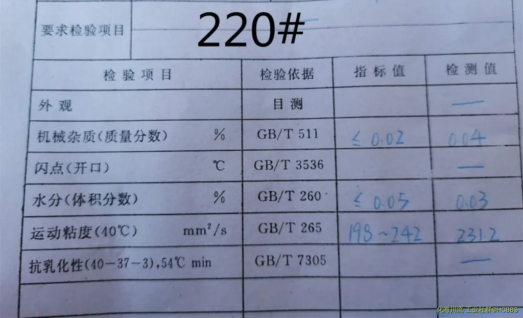

简介--更换时间不长的减速机油品,减速机转速1420,其余一个也是搅拌减速机油品,转速在1200左右。 经取样分析得出如下结果。根据标准GB/T511-2014 .guestviewthumb {margin:10px auto; text-align:center;}.guestviewthumb a {font-size:12px;}.guestviewthumb_cur {cursor:url("template/one_default/assets/common/scf.gif"), default; max-width:300px;}.ie6 .guestviewthumb_cur { width:300px !important;} 登录/注册后可看大图 image.webp (8.39 KB, 下载次数: 2) 下载附件  保存到相册 2020-7-27 15:35 上传 // [预览] strpos(image.webp,'.doc') !== false //strpos(image.webp,'.doc') !== false || strpos(image.webp,'.docx') !== false 2533262 == 1725814 var jq = jQuery.noConflict(); function buyAction0(aid,tid){ layer.closeAll(); } function showBuy(aid,tid){ showWindow('attachpay', "forum.php?mod=misc&action=attachpay&aid="+aid+"&tid="+tid); } function showtip0(aid,tid){ layer.open({ type: 2, shade:0.1, area:['1200px','800px'], title:'附件预览', shadeClose:true, ...-登录查看全文

简介--不差钱儿换新油 不过这油通过再生办法后,达到要求还是可以用的。建议单位备一台真空滤油机。只要通过处理,达到指标要求是可以继续使用的。 通常新进这类设备是要解体清理的,在齿轮箱底、油路死角会有机械杂质积存 ...-登录查看全文

简介--不差钱就换新的-登录查看全文

简介--既然化验结论正常,继续使用。-登录查看全文

机械杂质超标没看见?  详情 回复 发表于 2020-7-27 23:58

简介--lovelife1997 发表于 2020-7-27 23:18 既然化验结论正常,继续使用。 机械杂质超标没看见?-登录查看全文

简介--不知道是多大的油箱,条件允许的话可以外接一个滤油机一边过滤一边使用,保证指标在规定范围之内。-登录查看全文

简介--就是个钱的事,不多就换了。过滤后再用也行,尤其是大机组都是过滤使用的-登录查看全文
