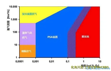

公司项目刚建,预估氮气用量大约3000标方/小时。这种用量的话,分子筛跟深冷那个有优势啊?

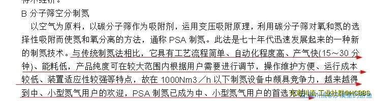

简介--用量不大,建议用分子筛(变压吸附)-登录查看全文

简介--建议还是上一套深冷制氮机,现在可以做到无人值守~-登录查看全文

简介--首先要明确氮气的适用条件。 如,是否连续使用,纯度、压力要求标准,周边的液氮市场如何。 纯度要求高的深冷法最适宜,不连续使用的,且周边市场有条件的、需要压力较高的,外购气化最为适宜。纯度要求不是太高的吸 ...-登录查看全文

简介--用量大的話 用深冷成本較低-登录查看全文

简介--纯度99.99%,每小时3000标方。-登录查看全文

简介--变压吸附应该会做成1500+1500-登录查看全文

简介--bettyzhuce 发表于 2020-07-28 09:33 变压吸附应该会做成1500+1500同样是3000标方氮气,变压吸附跟深冷那个成本能低一些?-登录查看全文

简介--sdlyml 发表于 2020-7-29 08:36 同样是3000标方氮气,变压吸附跟深冷那个成本能低一些? 变压吸附的建设费用和运行成本比深冷低-登录查看全文

99.2%的纯氧,还是VPSA占优势,国内北大先锋、百达气体做的都不错,再配以液氧储罐/空温汽化器,就全活了~  详情 回复 发表于 2020-7-30 17:17
