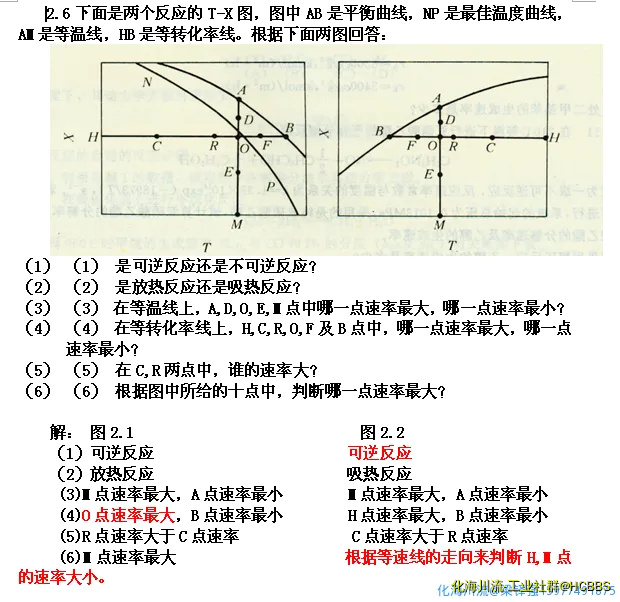

[讨论帖] 如何看一个动力学图?
1K |0
梁铎强15977491875VIP会员 VIP会员 | 显示全部楼层 |阅读模式       最后访问IP广西壮族自治区
海川小学5年  |  头衔:  【副教授】
请问
1)  为何右图是可逆反应?
2)  为何作图中,O点速率最大?
3)  如何理解“根据等速线的走向来判断H,M点的速率大小。”,不是因为转化率最小,所以M点的速率最大么?
