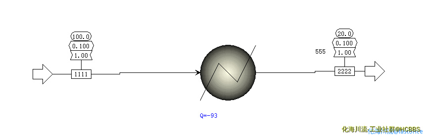

[ASPEN] aspen焓值问题
2.4K |3
image.png image.png image.png 为何模拟的水物流的焓值增大了  明明温度降低了。

计算基准问题

-15886 确实比 -15552 小啊,没毛病。
焓值绝对值是没有意义的,因为选择的基准不一样,焓值绝对值就不一样。焓变△H才有意义。△H = H1-H2
