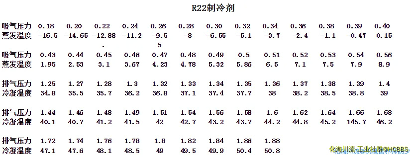

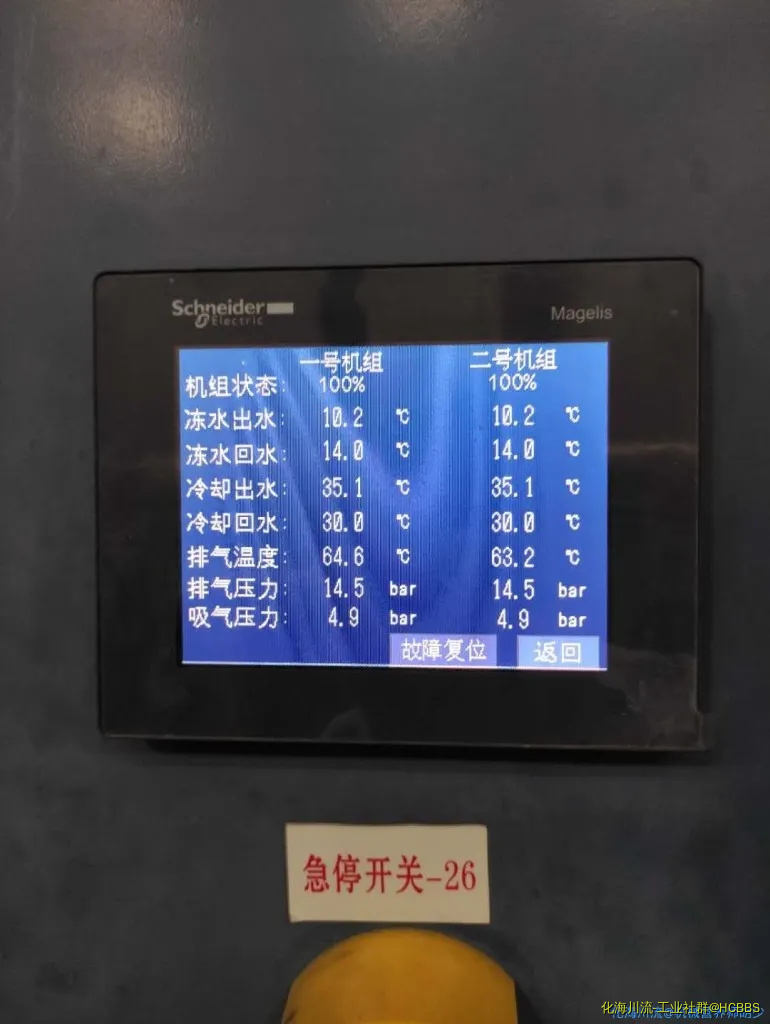

请教下趋近温度怎么算出来,用的R22冷媒

机械营养师胡少楼主 VIP会员 VIP会员 | 显示全部楼层       最后访问IP广东省
询问了几个专家,终于弄明白了。
趋近温度是表明换热器换热能力的参数,是一个只与换热系数有关的量,其值越小,换热效果越好。当换热面积趋于无穷大时,趋近温度应接近0。
在冷机当中,蒸发器的趋近温度叫做蒸发趋近温度,是冷冻水出水温度与制冷剂的蒸发温度的差值;冷凝器的趋近温度叫做冷凝趋近温度,是制冷剂冷凝温度与冷却水出水温度的差值。
计算公式
蒸发趋近温度 = 冷冻水出水温度 - 制冷剂蒸发温度
冷凝趋近温度 = 制冷剂冷凝温度 - 冷却水出水温度
以常用R22氟利昂为例的蒸发温度和冷凝温度百度可以查到对应数据。
也就是说在高低压正常的情况下,如果高压报警,可以先查看冷却水进水温,如果水温较高,可能是环境影响或水塔的填充物结垢及布水不均导致冷却散热不良。如果进水温正常,出水温差较小,可以测算冷凝器趋近温度,便知道是否是结垢导致流量小,散热不良。
发表于 2020-7-27 08:09:04
以上面数据和表格为例,排气压力为1.45,也就是排气温度大约在40度左右,冷却水出水温度在35,也就是冷凝器趋近温度差为5度,老师傅和我说,正常5-8度都属于正常,但是高于10度以上,就要注意,有随时高压报警的可能性发生。
