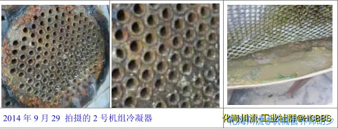

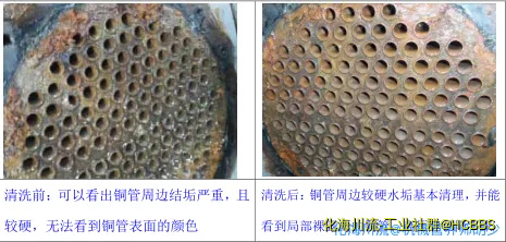

目前遇见很多企业用水:1.使用自来水,容易产生菌膜,菌膜会粘附水中的钙镁离子使其产生水垢,也会粘附空气中的灰尘使其产生淤泥。
2.使用纯水,纯水虽然去除了水中的钙镁离子,但是纯水的PH值为6-7,为弱酸性,而且溶解氧的能力是自来水的几倍,容易让设备生锈。

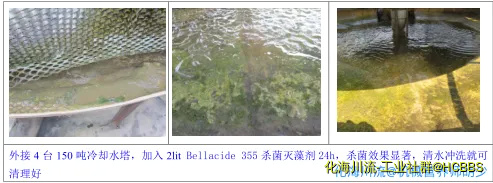

维护方法可以使用,有效清洗去除水垢后,定期杀菌灭藻,加防锈剂,维护好水源,对设备的使用寿命也会起到延长作用,使设备在最佳工况下运转,减少能耗。
结论:

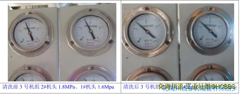

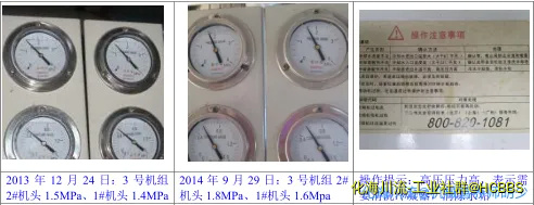

1、 高压明显改善,普遍下降 0.2~0.5Mpa;
2、 接水盘青苔杀菌清理干净;

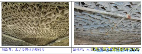

3、 填料层水垢基本清理干净;
4、 冷凝器铜管水垢清理有改善,达到预期清理效果。
