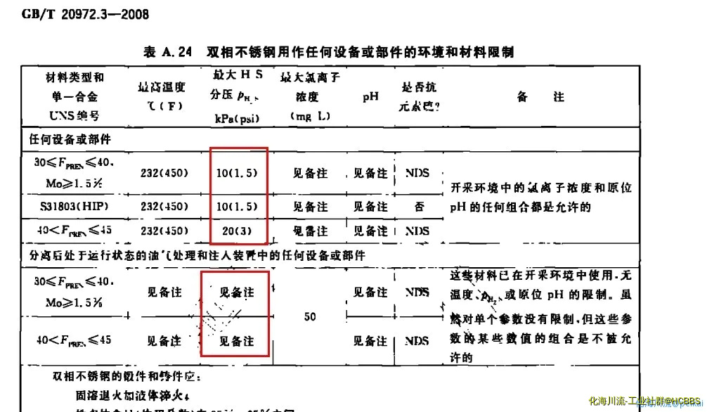

20972.3 石油天然气工业  油气开采中用于含硫化氢环境的材料
箭头所示,是不是不正确?
发表于 2020-7-21 17:57:38
关不上的窗_KEIQ + 4 积极参与
peikai楼主 VIP会员 VIP会员 | 显示全部楼层       最后访问IP新疆维吾尔自治区
对双相不锈钢的限制:为什么分离后处于运行状态的油气处理和注入装置中的任何设备或部件  对硫化氢的分压没有要求了?而在0599中明确规定了“高含硫化氢环境(5%)的硫化氢分压超过了马氏体不锈钢、沉淀硬化不锈钢或双相不锈钢的使用环境限制。”

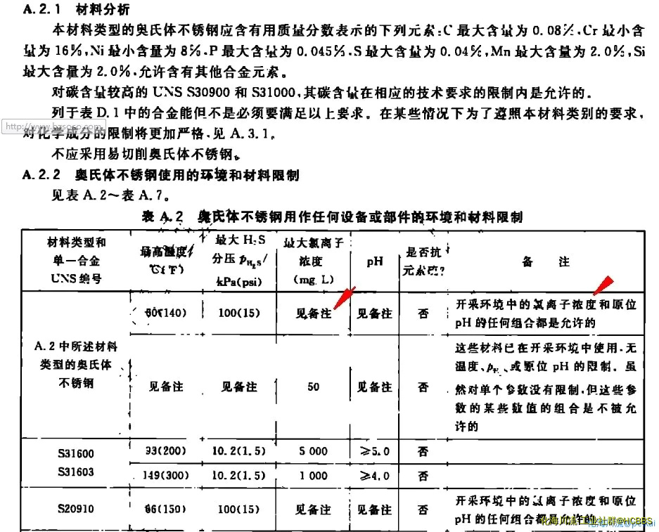

1、只含硫化氢(没有氯离子、二氧化碳等)  是不是无论硫化氢分压多少  都可以用sy/t 0599 中所列的抗ssc的碳钢?
2、只含硫化氢(没有氯离子、二氧化碳等) 什么工况下(温度、压力) 需要选择不锈钢更好?
3、硫化氢、氯离子、二氧化碳共存,材料的选择?
