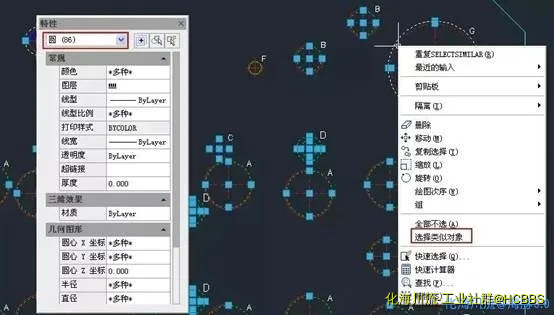

选择类似对象(SELECTSIMILIAR
选择一个对象后,右键菜单中会提供类似对象和全部不选的选项。选择类似对象用来选取同类型的对象或同名的图块还是比较方便的。例如我要选择图中所有圆,先选择一个圆,然后在右键菜单中选择“选择类似对象”,就可以将同一图层上所有圆都选中,如下图所示。
当需要统计某种图块的数量或者全部删除某种图块的时候也可以使用此功能,能将同一图层上的同名的图块全部选中,如下图所示。
但这种方式只能选择相同图层的同类对象,其他图层上的同类对象或同名图块无法被选中,由于无法设置条件,有时候选择的结果不一定跟我们想的一样。
