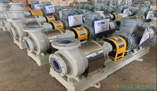

衬氟磁力泵的应用及特点
   上一个帖子和大家分享探讨了在工业中化工泵的选型原则。今天决定在以后的日子里和大家分别讲讲单种化工泵的应用及特点,时常更新。现在我们先来说说衬氟磁力泵的
应用和特点吧。
   概述:抗干磨衬氟磁力泵是总结多年磁力泵制造经验而全新开发的新一代衬氟磁力泵,该系列磁力泵完全突破一般老式磁力泵的众多缺点,从性能、功能、结构、材料上完全颠覆传统,其中包括了多项发明专利,他是一款多功能、高效率、极具特色的全新一代衬氟磁力泵。该系列泵的开发,彻底解决了磁力泵的娇贵、易损坏、不耐结晶、不耐用的缺点,是一款真正意义上的全密封、无泄漏、无污染、高效节能的新型磁力泵。
  主要用途:
化工、制酸、制碱、冶炼、稀土、农药、染料、医药、造纸、电镀、电解、酸洗、无线电、化成箔、科研机构、国防工业等行业输送任意浓度的酸性、碱性、油类、稀有贵重液体、毒性液体、挥发性的化学介质。特别是易漏、易燃、易爆液体的输送。
  特点 :
优化泵体和叶轮的水力模式:内外磁之间的加强套不含任何导电金属,效率更高;
主轴不需传递扭矩,只需支撑内转子平衡:运行更稳定;主轴、轴套、动静环均采用抗干磨无压烧结碳化硅KK-SSIC制成:可满足偶尔短时间空转的场合,耐温性能也**提高;过流部件全部采用目前世界上耐腐蚀性能最优秀的F46氟塑料(或PFA)制造:具有高强度的力学性能,消除了普通磁力泵存在的磁涡流现象,因此,磁力泵可输送任意浓(强)度的酸、碱、溶剂等腐蚀性介质而毫不受损。
核心技术:1.
叶轮与转子采用F46或进口PFA料及钕铁硼永磁体整体式烧结设计,可输送含有少量及颗粒的介质,并且不易变形,耐腐耐磨,运转稳定。2.
泵轴不转,无需传递扭矩,且泵轴、轴套均采用耐高温抗干磨无压烧结碳化硅材    质强度高,密度大,自润滑性能好,可保证泵在小流量下及短时间缺液的情况下正常运转不抱死。3.隔离套采用双层设计,介质内侧为氟塑料整体烧结成型,耐腐耐磨,外侧加强套采用碳纤维增强聚謎同一次注塑成型,可承受压力超过2.5MPa,且无磁涡流。4.内外磁扭矩的传递采用了组合推拉式磁力传动结构,在相同磁路参数下,单位磁体积能够获得最大的传动力矩,充分提高了扭矩传递效率,解决了磁力泵输送高密度介质时的打滑现象。
优点:1.无断轴、使用寿命长。 2.传递力矩可以做到最大,完全无叶轮脱落、松动的不良现象。并且反转也不影响 。3.二者均超级耐磨,间隙配合,经久耐磨,间隙几乎不变。4.节约成本,优化结构设计,可以让物料充分进入,为转子部件提供润滑。
以上内容希望对大家有所帮助,如有不足或错误,欢迎补充。
