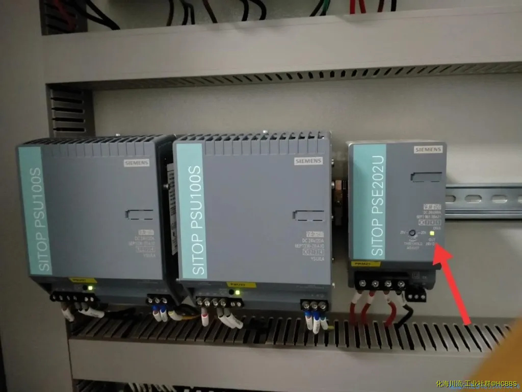

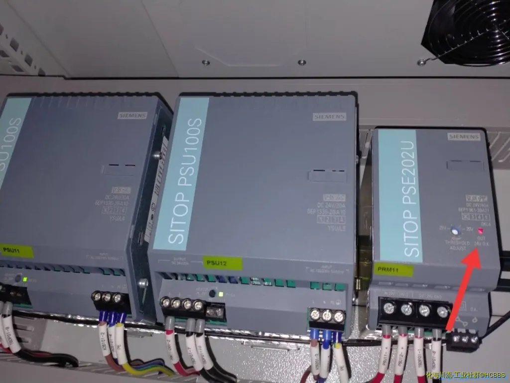

这两个西门子24V电源模块为什么一个红灯一个绿灯?哪位老师有这个模块的说明书。

这个是冗余模块,如果红灯亮代表电压有可能不够,旁边有调整按钮,用万用表测量调整试试

liu530014416楼主 VIP会员 VIP会员 | 显示全部楼层       最后访问IP江苏省
已绑手机   ★悬赏任务→ 发悬赏(0)  承接(0/1)
测了测电压,都是23.5V

1、PSE202U是一个电源的冗余模块,有两路SITOP的24V送入PSE202U。这两路至少一路电压低于PSE202U的阈值,所以报错。
2、确认阈值电压设置是否合理,测量两路的电源输出电压。如果都满足要求(24V 土 0.3V),那么就是这个阈值电压高了,降低PSE202U的阈值电压(上面有一个电位器)就可以了。
智GE 发表于 2020-7-21 10:24
1、PSE202U是一个电源的冗余模块,有两路SITOP的24V送入PSE202U。这两路至少一路电压低于PSE202U的阈值,所 ...
老师,测量了输入电压基本都是23.95V,,输出23.75V。PSE202U的阈值电压有什么作用?我旋转了PSE202U按钮确实红灯可用变成绿灯,如果一直红灯有什么影响吗?

1、PSE202U的红灯亮起,输出有可能正常,暂时不影响被供电设备的运行,但说明电源模块故障或状态不正常,比如:如果PSE202U的阈值设置合理,红灯亮说明一个或两个电源的电压低了。一方面如果两电源电压都低,输出电压就低,如何负载电流较大,线损就较大,真正到设备的电压就有可能低于其要求从而导致设备运行不正常;二是可能某个电源故障,输出低于阈值,只有一个电源工作,失去冗余,可靠性降低。
2、红灯亮起后,应及时查明原因,并予以解决,否则供电没有可靠保障。
3、电源和冗余模块的状态辅助触点没有接入DCS控制系统进行监控,通过巡检不易检查和发现电源故障,建议实施,提高发现故障及时性和有效性。
