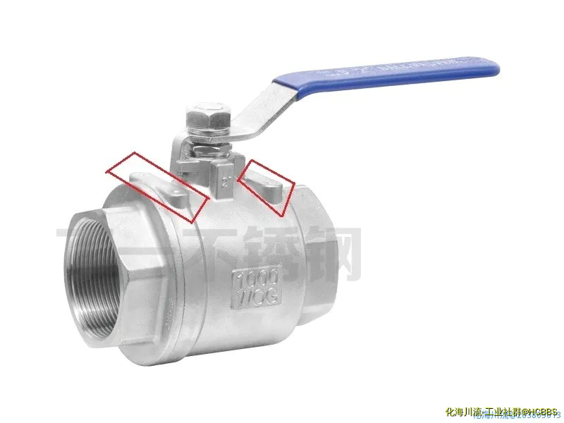

大家好,看到过很多不锈钢球阀,阀体上基本都有这么凸起的2条(红线框内),是做什么用的呢?

是不锈钢阀体铸造时的铸造点?还是什么?4端都还有凹点

其中一个作用是增加强度,而且这种设计可以在增加强度的同时节约材料。

增加强度,从何说起?

在圆筒形球阀的外表上加上两条径向加强筋,保证在阀门开关时,阀体的强度

偷工减料而已,把阀体的肚子减少了放到这里,也能防止铸造疏松,没啥用,唯一的用处就是可以攻丝带个支架,不顾现在基本都用高平台球阀了

攻丝增加支架我认同的

应该是安装阀门锁止装置的吧,我们有一些进口设备上带的阀门就在上面装着锁止装置了。国内很多做的不规范,只是一个样子,安不上,有点照猫画虎的意思。
我发不了图片,一对比停明显的。

这是低平台二片式内螺纹球阀预留的螺丝孔,后期根据需要可以加装支架,方便加装执行机构,把手动球阀升级为气动、电动或液动等自动化球阀。
