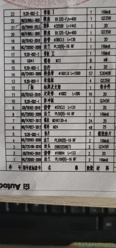

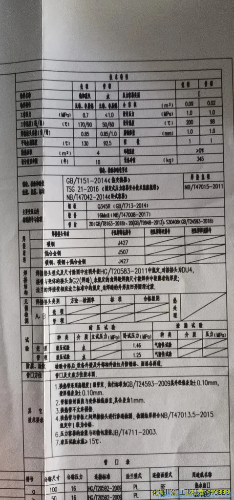

图纸上设计的是9948的标准,为什么不是8163的,可以用8163的标准吗
