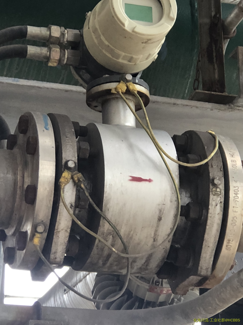

老师们,管道介质为富液,流量计测量10分钟一次偏低,低着低着就变成0了,等一分钟就又好了。管道满管,接地也没问题。断电都试过了。还有什么办法吗?

1 可以考虑拆下来清洗电极     2 有没有励磁频率调节功能,改变频率看看效果。

我觉得需要检查一下你的安装位置,可能是安装在了易于积存气泡的地方了。或介质中含有一些不与水互溶的轻质有机组分,运行时这些轻抚组分积累到一定程度又随介质冲走了。原则上脱硫贫液和富液的电导率都还是比较高的,但由于气泡或轻质不溶解水的组分电导率低造成测量信号的干扰甚至缺失,这是因为电磁流量计以为测量管空管了,实际上是因为介质电导率低而造成的假空管。
双频励磁的或电容式电磁流量计,对电导率的变化容许度很宽,承德的这个电磁流量计,应该是成本比较低的那种。

1.安装位置是否正确?能不能保证一直满管?2.介质电导率是不是符合电磁流量计检测的范围?介质是不是含有大量溶剂?3.检测电极有没有检查清洗过?是不是有结垢?电极选型核对过没有?实在不行还是换好一点的流量计,直接上进口的

基本赞同5楼的意见,专家说的很全面了,虽然我不太同意是电磁流量计安装位置有什么问题。我用白话解释一下,工艺原因有两点:一是富胺液发泡了,MDEA就是容易发泡,虽然可能出厂时,厂家一般都已经加过消泡剂了,其实发点儿泡,并不会影响脱硫效果,但对电磁流量计可能还是有一定欺骗性的,少加点儿消泡剂看看吧;二是带油了,带的一般都是轻油,油的密度小,在管道里运行起来会溜边,管路中越靠近管壁的流速慢,就可能在电磁流量计位置形成挂壁现象,轻油电导率几乎为零,就造成了流量归零。
我以为,干工艺的在出现什么问题时,首先还是找找自身原因,以我的经验,多数设备和仪表的问题,归根结底最后都还是工艺自身的问题,所以,换表什么的应该是最后考虑的因素。

把电磁流量计拆下来清理一下电极查看衬氟是否鼓包,再检查一下励磁线圈好坏(量阻值正常好像几十欧姆),再查查电极是否对地。以及周围是否有电磁干扰。
