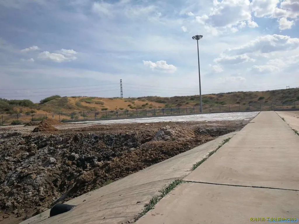

焦化厂脱硫之后,上了提盐工艺,但是工艺不是很好,没有脱色,产出了硫代硫酸盐,硫酸盐,硫氰酸盐。这三种盐的混盐,应该怎么处理?有什么好的处理方式吗?

危废,目前只能在危废堆场贮存,暂时没有更好、更经济的处置方法。
图例是XX公司杂盐堆放池。

这种含 有低价硫的含氧酸盐太难处理了,分离成单独的盐很费成本,混盐又没有人买,焚烧又会产生大量腐蚀性的烟气。
这种东西只能是当固体危废处理。
