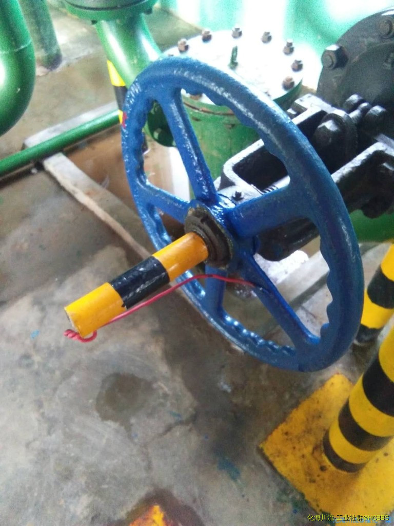

大家用的闸阀的阀轴加上套管了吗?加上之后有何利弊?大家可以畅所欲言啊。

黄油不容易弄身上了

百利无一害,管理有道,点赞!

就是看阀门的开度,不好看了。  详情 回复 发表于 2020-7-19 20:45

可能杆上面根本没有黄油。

我们这里基本阀门都套上了,黄油到位,就是开关阀门多了一道程序。

阀门的开度开关大小不好判断了吧。  详情 回复 发表于 2020-7-19 20:47

首先说,这是个很好的办法,黄油还得摸,但是尽最大可能避免黄油上落灰尘,也能避免黄油蹭到衣服上,也能防腐

嗯,好处都让你说了。重点是美观。缺点是阀门开度大小不好判断了。  详情 回复 发表于 2020-7-19 20:50

就是看阀门的开度,不好看了。
发表于 2020-7-19 20:45:23
阀门的开度是要有参照点的,具体需要的开度还是要看工艺需要。就如同在公路上行驶的汽车,调整方向不是以左右旋转角度而定,是要达到的控制目的而定。在实际操作中,看阀体上的参照,都是些模糊的经验做法。严格的说  详情 回复 发表于 2020-7-20 08:13

还好吧,关键正常时候阀门都不会做太多调节。而且调节的时候套管是拿掉的,便于观察开度大小。  详情 回复 发表于 2020-7-19 21:42

阀门的开度是要有参照点的,具体需要的开度还是要看工艺需要。就如同在公路上行驶的汽车,调整方向不是以左右旋转角度而定,是要达到的控制目的而定。在实际操作中,看阀体上的参照,都是些模糊的经验做法。严格的说,同样是30%的位置,你开到这个位置与关到这个位置的实际开度是有差别的,因为传动机构的啮合间隙存在的误差。所以,看刻度不可取,只是一种模糊的控制,很不严密。供参考。

你说得对,确实,开度不太好判断了,但可以吧套管摘下来看一眼啊,调量慢慢来呗
