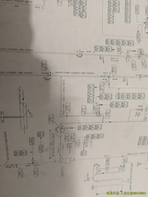

壳牌气化16XV0007阀(抽负管连接放空管阀)有啥作用?能不能去掉?

看你的图纸XV0007应该是从气化炉工艺气管线引过来的,这个应该挂入了投料连锁,用来进行由抽引转换投料模式的

07阀看成是双阀之间的导淋就好理解了,因为在正常生产期间,03/04要关闭,07阀打开,但不能够对着大气放空,所以引入火炬系统放空。
