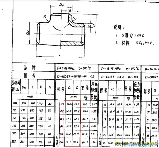

GD87的三通材料,里面有三个厚度,a,c和s,其中a,c厚度差的蛮多,请问这个三个厚度啥区别呢?
如果选用GB12459三通,那么指定的壁厚是a,c的哪个厚度呢?

支管是在母管上顶出来的,厚度就变薄了;
正常使用,主管、支管对接位置应该都是一样的厚度。

主管、支管对接位置应该都是一样的厚度。 -------------------------------------- 只有在等径三通才会一样 异径三通这两个值是不一样的 美标要对应管标 国标要给出具体数值  详情 回复 发表于 2020-7-22 18:20
沙漠里的游鱼 + 2 积极参与
S是三通的壁厚,三通推制的时候会有壁厚减薄现象,所以要求壁厚更厚
C是三通主管的壁厚要求,和同等级的管道壁厚一样
a是三通支管壁厚要求,和同等级管道壁厚一样

主管、支管对接位置应该都是一样的厚度。
只有在等径三通才会一样
异径三通这两个值是不一样的
美标要对应管标
国标要给出具体数值
