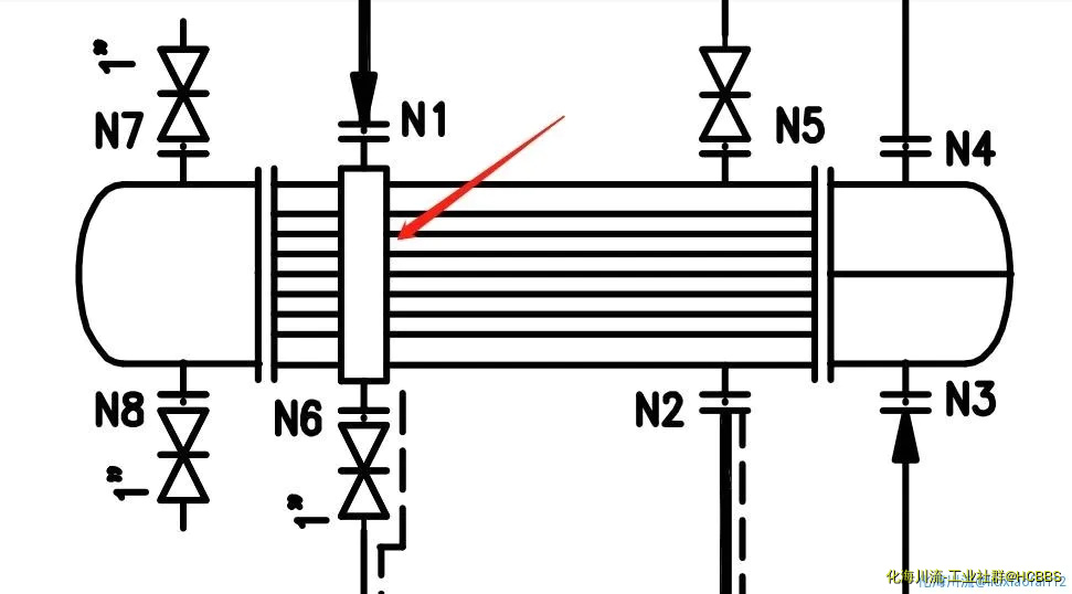

在项目PID图里看到了如下的结构(这个是某塔塔顶冷凝器),不清楚这个结构是啥,在此请教各位高手。(有人说是“环隙式气液分布器”,但是网上搜不到相关资料)D:\polaristear\desktop

理解这样的设备需要工艺条件标在各线段上。
如果是设置在塔顶的,大都是冷凝出精馏塔的气体介质。用冷却的方法,转换回收一部分液体,或作为产品或作为塔精馏用回溜液。
从图看,红箭头部分应该是链接汇集气液的聚集段。气体继续上升,液体靠自重下流。
因为所连接的物料工艺参数不详,有可能是管程的聚集腔,也有可能是壳层的聚集腔。
简单的理解就是一个列管式换热器,只是参与还热的介质通道多了一些而已。供参考。

壳程气体的分布器或者是聚集器吧

是为了给两相流的进料进行分布,方便其在壳层进行分离吗?

嗯呢,应该是,我现在的公司就是这样的

导流圈,一般用于进口介质流量大,布管又比较多的情况下,主要有两个作用,1、对介质扩容减压,2、分多个口均匀进入壳体。目的是介质均匀进入,并避免对换热管过大的冲冲刷。

塔顶冷凝器,N1入口,N2出口。 PID简图中入口环形,实际换热器中名称:导流筒或者环形分布器,很常见的结构。  请作参考,若不是,可以后续补充答案。

非常感谢。我再次求证了一下,应该是壳侧的外导流,在壳侧进口距离管侧过远时,帮助壳侧介质分布,防止壁流的。(参考材料:GB151 P76及https://bbs.hcbbs.com/thread-337071-1-1.html
