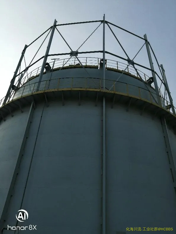

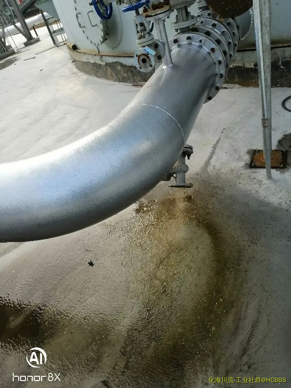

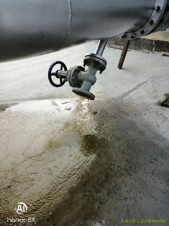

为什么湿式气柜做完升降试验,利用出口放气时,气体为什么长时间带液,请各位前辈指教。还有利用进口排气时不带液。谢谢大家。

这个与进料气体中的含水量有关(湿度)。
建议检查供气单位的工艺是否出了问题。
供参考。

这个液体从哪里来
发表于 2020-7-12 23:26:27
892187063VIP会员 VIP会员 | 显示全部楼层       最后访问IP云南省
1、气体冷凝水沉降,少
2、水封和水槽连接加水阀内漏。水多
