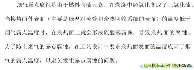

加热炉对流管露点腐蚀是由燃料含硫元素在燃烧中经氧化生成二氧化硫。
判断题()

正确

错 SO3
发表于 2020-7-12 11:33:16
不对

错误

错误
