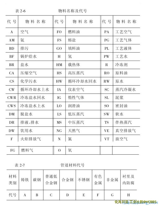

[求助] 化工pid图纸符号大全
8.2K |5
朗生VIP会员 VIP会员 | 显示全部楼层 |阅读模式       最后访问IP内蒙古自治区
加入千万工业人行列
有哪位有可编辑的化工pid图纸符号,请发给我一份422035435@qq.com.
在这里先谢谢了!

风亦有情29VIP会员 VIP会员 | 显示全部楼层       最后访问IP广东省
这个可以自己制作CAD图块的,因为每个厂用的都不一样
发表于 2020-7-17 07:46:10
斌_M0TemVIP会员 VIP会员 | 显示全部楼层       最后访问IP北京市
请教,这是哪个标准?
