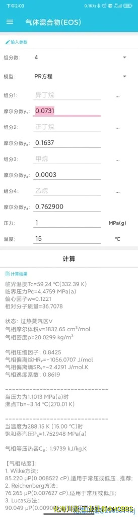

2005011lcjVIP会员 VIP会员 | 显示全部楼层       最后访问IP湖北省
化工计算app可以非常方便的计算。
计算公式非常复杂,基本上告别手算了。
发表于 2020-7-2 14:06:19
刚安装好,在测试几个基本功能!  详情 回复 发表于 2020-7-2 17:21
2005011lcj 发表于 2020-7-2 14:06
化工计算app可以非常方便的计算。
计算公式非常复杂,基本上告别手算了。
刚安装好,在测试几个基本功能!

王江徽VIP会员 VIP会员 | 显示全部楼层       最后访问IP山东省
要是气体的话做一个混合百分比,带入固定的摩尔分子质量,按百分比乘出来,在把气体计算的常数带入即可了。有EXCEL自己就能做一个适合自己的。
发表于 2020-7-3 16:39:20
goldliyang + 5 积极参与
接上一次回复的给你一个自己计算的公式。应该比较通用r=(P*混合气体相对分子质量)/(R*T)
