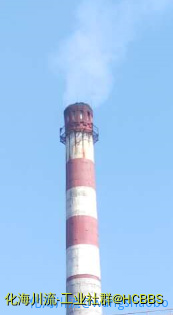

焦炉煤气加热,干法脱硫脱硝,烟囱冒白烟+淡蓝烟(如图所示),都有哪些因素造成,怎么解决?有人说燃烧不好、燃烧不完全,可是今天停止加热了半个小时,还是这个样子啊。
有人说焦炉炭化室串漏,也做了实验,就是将集气管调到负压保持一段时间,也没变化。
谁知道从哪里找原因?

主要是蒸汽和气凝胶(就是你说的蓝烟)
发表于 2020-7-1 05:02:39
我知道是蒸汽和气溶胶,我想知道怎么不冒蓝烟。  详情 回复 发表于 2020-7-1 19:32

指标合格?

1、从总烟道检修井检查一下有没有水/2、有没有往总烟道里喷氨水。3、化产终冷器有没有窜漏,回炉煤气有没有带水。请检查一下

就是回炉煤气温度有点偏高,到了42℃。

氮氧化物多少,二氧化硫多少,颗粒物多少,立火道空气过剩系数多少,小烟道空气过剩系数多少,总烟道有没有水?
