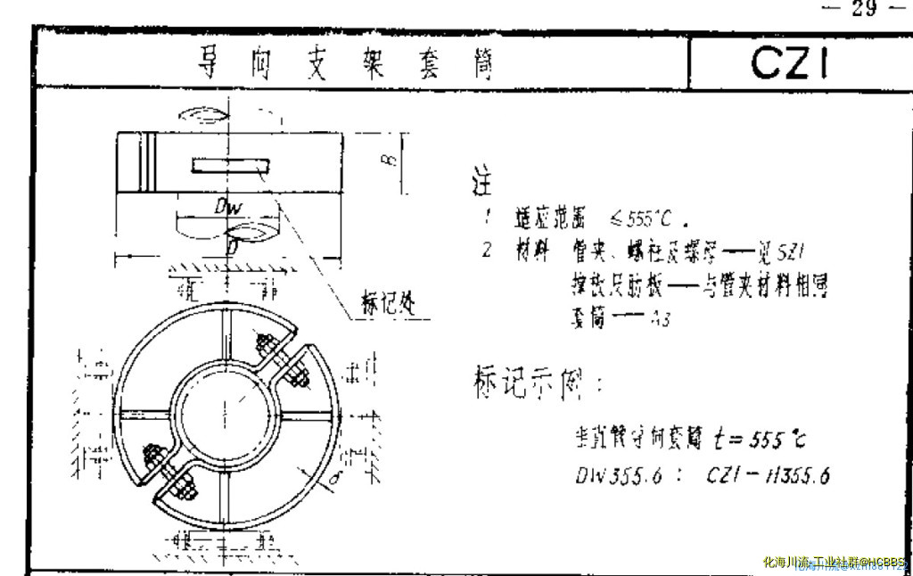

立管选什么管夹?保冷和保温管道。有人知道吗?麻烦告知下图集号和位置。

哥!标准号给下!
