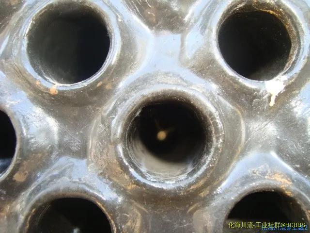

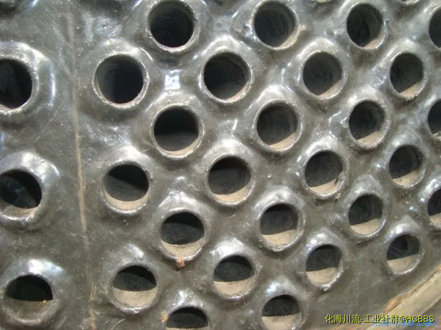

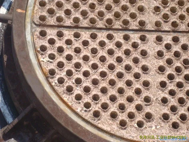

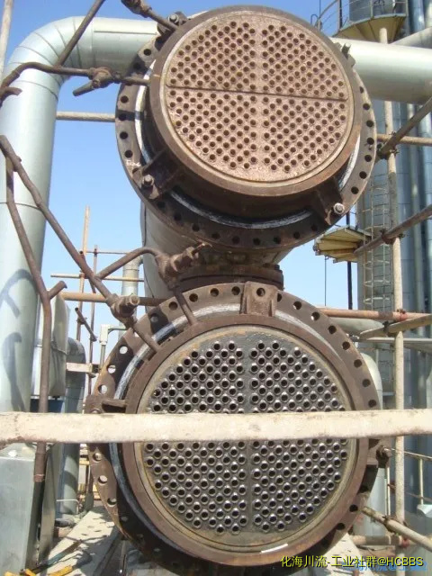

        以下图是在重油催化汽油水冷器上使用1年多的情况。漆酚涂层已经失效,金属纳米涂层效果还比较好。
发表于 2020-6-23 14:43:16
同一组水冷器,上台为漆酚涂层,下台为金属纳米材料
漆酚涂层
漆酚涂层
金属纳米涂层
金属纳米涂层
金属纳米涂层1
金属纳米涂层1
