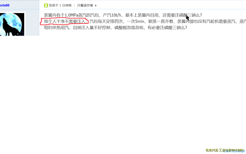

装置内有个1.0MPa蒸汽的汽包,产汽10t/h,基本上装置内自用,还需要注磷酸三钠么?
我个人干净不需要注入,汽包每天定排四次,一次5min,联排一直开着,装置内部也没有汽轮机需要蒸汽,蒸汽主要用于抽空器和组织伴热用汽,目前注入量不好控制,磷酸根忽高忽低,有必要注磷酸三钠么?

从锅炉的压力和蒸发量看,其实还是按锅炉给水规程操作为好,毕竟是需要长期运行的设备。
另外 你觉得你干净就可以不注磷酸三钠,是为什么?你就是一年不洗澡,跟锅炉给水有关系么?
发表于 2020-6-23 10:45:14
绿莲花 + 5 积极参与
1、药不能停,不管后部是否使用汽轮机,对你设备和生产都是有利的!
2、楼上说的在理,你认为的干净是需要数据说话的,而不是你认为啥就是啥的!
3、按常规操作思路,你们的排污频率略多了,一般像你们这个压力等级和发汽量的12小时一次即可,我们这里也有一台类似锅炉。
4、加药不能急,需要慢着点性子,否则是越调越乱。

不用于汽轮机,按规矩走,注。

楼上几位说得对,还是得按规定来执行,该加的药剂一定要加。水质合不合格,要拿数据说话,干不干净不是什么标准,再说多是水溶性的指标,肉眼哪能看出什么来。需要加药的原因有很多,最重要的有两点:一是养成正确的工艺规矩,形成良好的工艺思路和x i惯,合格可以少加,不合格了再调整多加;一直不加,临时加多少就根本没有概念。加不加是态度和原则问题,加多加少只能算是我水平和技术问题,孰轻孰重一目了然;二是有人会出主意,合格时不用加,不合格了多排点水,大量置换就可以。其实满不是那么回事,加药就是可以在正常排污量的前提下,确保水质合格的;通过大量置换,大量排水勉强合格的时候,你就已经浪费了大量的热量,这部分热量的价值远远超过每次按规定加的磷酸三钠的价值,甚至能赶得上几个月的药剂钱了。而且,大量排水,上水泵电流会随之增加,对汽包液位有较大的扰动,也是必会影响蒸汽品质。

还是需要加的,因为回收利用,里面的杂质含量更高

规范之所以为规范,是应该得到科学遵循的,真正理解并应用规范很重要,数据才是硬道理。
